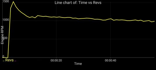

Ich hab das mal getestet. 5°C draußen, standen 12h.
Die Drehzahl geht kurz auf 1500, fällt dann auf 1200 recht schnell. Dann geht sie langsam immer weiter runter. Es hat keine Minute gedauert und er war unter 1000 U/min.screenshot.jpg
Die Drehzahl geht kurz auf 1500, fällt dann auf 1200 recht schnell. Dann geht sie langsam immer weiter runter. Es hat keine Minute gedauert und er war unter 1000 U/min.Anhang anzeigen 49391
Das sieht extrem sauber aus, komplett ohne Einschwingverhalten, sehr schön.
Und nach einer Minute dann unter 1000 1/min bei +5 Motortemperatur ist schon gut.
Hat das nun Nissan oder Dacia oder Nissan/Bosch so gut gemacht?
Ist das eigentlich eine Bosch-Einspritzanlage im SCe 100/115?
Wie hast du die Kurve erstellt?
