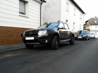

Bilstein B6 Dotz Dakar BF Goodrich AT. Bringt jeden Tag aufs Neue Spass. Bei meinen Beiträgen findest Du ein Bild, im Schwester Forum noch ein paar.

Bild anbei als Anhang, könnte der Look sein den du willst.
