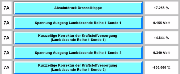

Im ODB bei aktuellen Daten sah alles gut aus - das einzigste was war eventuell der Wert bei Drosselung Kraftstoffzufahr das lag bei minus 60 % (das drosselt die Zufahr bei geringer Belastung?!)
Das sind alle Parameter, die in Prozent ausgeben werden:

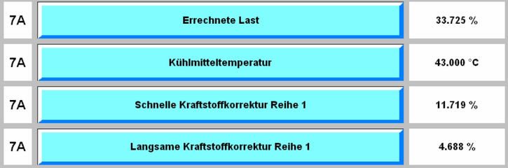

Wo stand jetzt bei dir -60%?
2tes Bild - lambdasonde 1 reihe 1 also die kurzzeitige korrektur der Kraftstoffversorgung - im stand fast durchgänggig auf -60 % die anderen Werte stimmen ungefähr so.
Im übrigen lampe gestern biem fahren wieder ausgegangen ...
Laut Wersktatt lag bei laufenden Motor der fehler daurhaft vor ( laurt cliptool)
Kurzeit Korrektur Minus 60% heißt, das in dem Augenblick, wo der Wert angezeigt wird, die Motorsteuerung die normal einzuspritzende Kraftstoffmenge um 60% reduzieren muss, um die Abgaszusammensetzung optimal zu halten.
60% schafft die Reglung nicht, deshalb kommt die Abgas Warnleuchte (MIL).
Ein weiter betreiben des Motors in diesem Zustand kann den Katalysator schädigen.
Da das Problem lt. Fehlercode vom Gasbetrieb herstammt, wird eine (oder mehrere) Gaseinspritzdüse(n) nicht ordnungsgemäß schließen. In der Zeit, wo die Düse eigentlich geschlossen ist, strömt Gas bis vor das geschlossene Einlass Ventil im Zylinderkopf und wird dann zusammen mit der regulären Menge dem Motor zugeführt.
