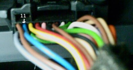

Das klingt nach einer guten Idee - muss nur noch das Signal finden.
Das gesuchte Kabel führt von der Sicherung F19 (Standlicht rechts) zum linken Stecker auf der Rückseite der Instrumententafel, wo es als blaues Kabel am Pin 11 angeschlossen ist.
Ohne diese Verbindung wird die Hintergrundbeleuchtung des Bordcomputers nicht runter geregelt und die Beleuchtung des Tachometer und Drehzahlmesser ist unterbrochen.
