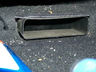

nach dem mir im Urlaub die schlechte Heizleistung in der hinteren Fahrzeugsitzreihe aufgefallen ist wollte ich mich heute mal auf die Suche nach der Ursache begeben.
Es gibt unter den Vordersitzen zwar einen Luftauslass (Bild 1)

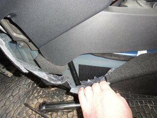

allerdings trägt dieser auf den ersten und zweiten Blick keinen extra Plastikkanal (Bild 2 Foto: tomruevel > danke)
wie beim Lodgy in sich.

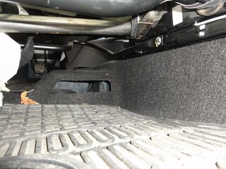

Auf der Suche nach diesem schaute ich auch in die Abdeckung des Mittelgangs (Bild 3),
nichts zu finden, nur Dämmwolle die selbst ohne Kanal, bei eingeschalteter Lüftung eigentlich kein Luftzug zu spüren.

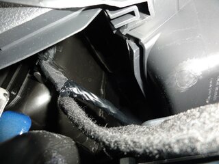

Jetzt wird’s diesbezüglich interessant: Auf meiner Suche vorn am Lüftungsverteiler angekommen musste ich feststellen > es gibt einen offizielle Lüftungszufuhr-/auslass für die hintere Sitzreihe.
Bild 4
zeigt links den Lüftungskasten und rechts das Ablagefach beim Aschebecher/Zigarettenanzünder (von hinten).
Oben sehr ihr ein wenig schlecht erkennbar die zwei flachen Auslasskanäle. Diese enden schon unmittelbar hinter dem Lüftungsverteiler, das erklärt auch warum die Ablage bei mir so heiß (ca. 45°C) wird.

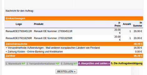

Im Ersatzteilkatalog sind noch keine Preise für die Luftkanäle freigeschaltet.
Auf dieser finnischen Webseite steht 20€ pro Kanal:
rechter Kanal
linker Kanal
Heizung.png das ist das Heizungsmodul vom Fahrerfußraum aus gesehen, mit markiertem Anschluss Stutzen für den linken Kanal.
rechter Kanal
linker Kanal

Tomruevel: der Auslass ist offen und bläst warme/heiße Luft aus allerdings nur auf die innere Mittelkonsole aus...
warme Luft hinter der Konsole hilft ja gar nicht.....
