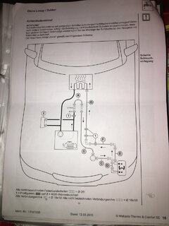

Feedback von meinem Werkstattbesuch zum Thema „lauwarme Heizung“:
1) Thermostat funktioniert.
2) Bei Frosttemperaturen (-10 Grad) wurden Temperaturen wie in meinem Beitrag #2 reproduziert.
3) Die Leitungen der Zusatz/Standheizung (zwischen Motor und Wärmetauscher) verursachen zusätzliche Wärmeverluste. Diese Zusatzheizung kann allerdings während der Fahrt auch dazugeschaltet werden.
Fazit:
Der Motor „1.5 Blue dCi 95“ hat einen sehr guten Wirkungsgrad.
Die Überprüfung sollte innerhalb der Garantie/PlusGarantie erfolgen, falls dabei eventuelle Reparaturen durchgeführt und/oder defekte Bauteile ausgetauscht werden müssen. :blush:
Fazit:
