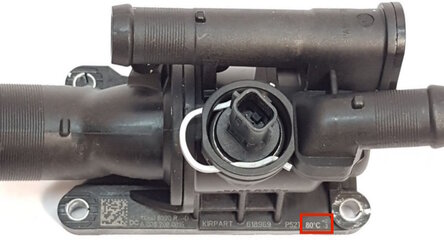

Weiss jemand wie der Thermostat vom
Dokker, Bj. 2020, Blue dCi 95, ausschaut und was der kostet?
