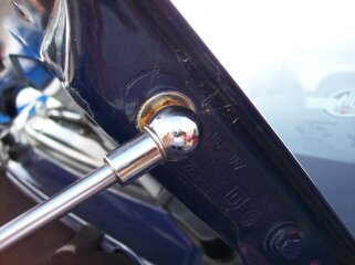

Sauber arbeiten beim Haubenlifteranbau
Gerade bei den preiswerten Haubenliftern sollte vorsichtig gearbeitet werden.
Die Kugelköpfe sind nur verchromt,wer da mit dem Schraubenschlüssel oder sogar Zange mit roher Gewalt ran geht zerkratzt die Oberfläche und das Metall darunter fängt nach kurzer Zeit an zu rosten.
Sowie heute auf unserem treffen zu sehen war.
Also vorsichtig ran gehen, sauberes am besten Chrom Vanadium Werkzeug benutzen ohne große Gebrauchsspuren.
Dann sollte Rost kein Problem werden.
Meine sind jetzt ca.3 Monate dran und völlig in Ordnung.
