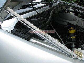

Hat mal jemand die Maße von den Haubenliftern?
Ich hab hier noch Bild von meinen Liftern im Fundus, vielleicht hilft Dir das weiter
