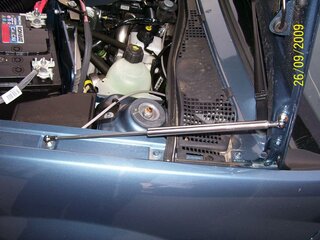

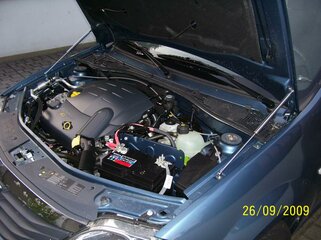

Haubenlifter Vectra A
hallo hab die Vectra A Lifter am Donnerstag bei den Tuningprofis bestellt heute verbaut passen super, anbei Foto.100_0240.jpg

Mir persönlich wäre bei einem "reinen Schraubentausch" die Haube nicht weit genug geöffnet!
Aber die Geschmäcker dürften auch hier verschieden sein :lol:

hallo hab die Vectra A Lifter am Donnerstag bei den Tuningprofis bestellt heute verbaut passen super, anbei Foto.Anhang anzeigen 1067
sieht nicht schlecht aus.
aber das scharnier klappt ja bei dir schon hinten über.
denkst du das das gut ist für die lifter wenn sie nach dem öffnen so auf zug sind?
ein lifter der ein bisschen größer ist als der orginale und ein bisschen kleiner wie der des vektras dürfte warscheinlich besser passen für alle denen der originale zu wenig öffnet.
MfG
Jürgen:)
MfG
Jürgen:)
hab gewusst das dass jemandem auffällt, aber das einzige was da gekippt ist war ich beim Foto machen.
MfG
Günther:D
