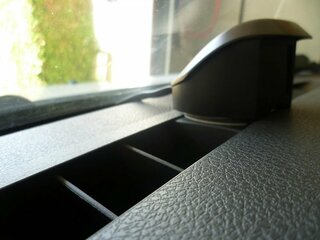

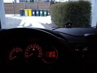

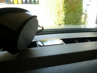

also ich habe das ganz einfach gelöst.
zwischen den lüfttungsdüsen der frontscheibe ist ein steg.
da habe ich das autool einfach mit einer magnethalterung für rauchmelder (gibts bei action für < 1€) befestigt.
kabel entlang der windschutzscheibe und eine obd china-verlängerung mit flachen steckern -> fertig.

Ist das denn sicher? Nicht das man die Fahrzeugelektronik beschädigt? Wenn die Zündung aus ist ist das Teil dann auch stromlos?
Ja es ist sicher, das Gerät ist im Grunde ein Diagnoseadapter, sobald die Zündung aus ist geht das Gerät auch aus, spätestens sobald die UCH in den Schlafmodus geht. Wenn Du Dein Auto "vogelig" machen willst hänge mal ne Handypowerbank über den Zigarettenanzünder zum laden ran, die Nebeneffekte der Rückspeisung sind interessant.
