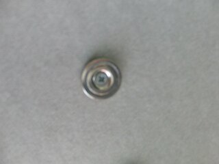

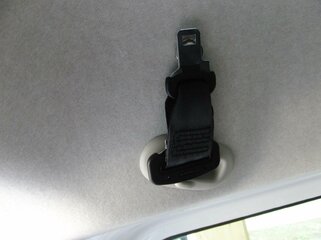

Da beim Dokker die Halterung am Dachhimmel für den Mittelgurt der 2 Sitzreihe wahrscheinlich eingespart wurde habe ich mir selbst eine angebracht.
Bei meinem letzten MCV war sie noch vorhanden.
Ich habe mir einen anschraubaren runden Magneten gekauft ,ein Loch in den Dachimmel gemacht und das ganze mit einem Hohlraumdübel und einer Schraube angebracht.
Neodym Magnet mit Bohrung und Senkung gibt es in der Bucht.

das gefällt mir sehr gut.
Grüße aus Magdeburg.
Gefällt mir auch - hab noch einige Magnete hier rumliegen. Unter andrem, nen Fesplattenmagnet - aber da krieg ich den Gurt dann nicht mehr ab. :D
Bohren find ich irgendwie doof - vlt tuts ja, nen kleineren Magneten zu kleben?
den Dacia Magnetdings reinhämmern wär ja auch noch ne Möglichkeit gewesen. :)
Eigentlich sollte man immer mit eingestecktem Mittelgurt fahren, ausser die Rückbank ist vorgeklappt. Das Rückhaltevermögen der Rückbank wird dadurch deutlich verbessert. Ich hätte jedenfalls kein gutes Gefühl mit z.B. 30 Paketen Holzbrikett im Kofferraum und nur der schwindsüchtigen Rückbanklehne zwischen mir und der Ladung.
Ich sehe für mich deshalb keinen Bedarf nach einer Halterung für den Mittelgurt, und kann es nur begrüssen, das Dacia hier nicht noch zusätzlich zu falschem Verhalten animiert.
Trotzdem eine einfache und saubere Lösung für Leute, die dafür einen Bedarf sehen.
Der sollte doch so stark sein, das er durch den Innenhimmel funktioniert, und du den Gurt nur an den Innenhimmel halten musst damit er hält...
Allerdings - hab 2 Stück aufeinander liegen und sie sind wirklich kaum auseinander zu bekommen.
Tatsächlich werd ichs glaub mal mit so nem kleinen Neodym-Knöpfchen probieren - irgendwann, wenn das Auto kommt. Keine Lust den Himmel abzumontieren.
