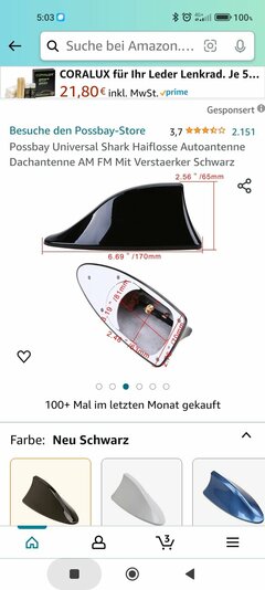

Hallo, hat wer schon so eine Nachrüst Haifischantenne montiert, die nur geklebt und mittels Kabel an Antenne angeschlossen wird.
Die wird dich genauso glücklich machen wie ein 3cm Stummel!
Bekannter hat sich so ein Teil bestellt, der Empfang ist miserabel aber er hört meistens seine Musik.

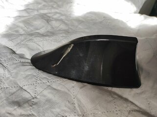

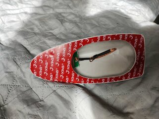

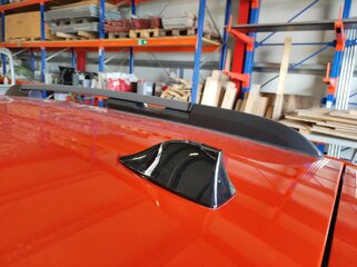

So die vom Ali ist schon da und auf meinen Duster montiert, keinerlei Beeinträchtigung, Radio, Dab, Navi. Funktioniert einwandfrei.
In der Stadt mag das noch gehen aber gerade auf längeren Strecken auf der Autobahn merkt man schon die Unterschiede.
Hatte kleinere Stab-Antennen schon ausprobiert die auf der Autobahn eine nach der anderen im Mülleimer gelandet sind, ich glaube kaum das diese vom Erfolg her besser sein werden.
Ich habe die Originale von Renault eingebaut, egal wo noch nie ein Aussetzer gehabt
Die originale ist ja auch was anderes, mit Verstärker usw.
Aber diese 9€ Teile mit etwas Kabel und einer Kleinen Platine ersetzt keine richtige Antenne geschweige eine originale Haifisch Antenne.
Was passiert mit dem Fuß der Originalantenne? Wird das Teil einfach drüber gestülpt oder muss der Originalfuß demontiert werden? Wenn ja - wie ist der befestigt? (Ich werde nicht auf dieses Teil wechseln, es interessiert mich nur).
Fuß bleibt wie er ist, damit brauche ich mir auch keine Gedanken machen ob es Dicht ist. Nur einfach darüber
