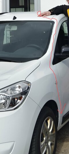

Die Frage ist, kann bei Wassereintritt am Dach (Kreis) Wasser bis in den Boden rinnen,(egal ob hinten oder vorne) oder ist das Dachblech innen ein abgeschlossenes System?
Wenn du wirklich oben "Löcher hast, ist das ggf. Nach unten laufen dein geringstes Problem. Denn das Wasser würde in die Fahrgastzelle laufen.
Wichtig wäre ja die Frage. Hast du wirklich "Löcher"/Schlitze hast, die durchgehen oder ist nicht einfach nur der Lack gerissen. Sollte es ersteres sein Hilft nur Himmel abbauen und von Unten abdichten. Besser wäre es aber schon abzudichten bevor das Wasser Karosserie "infiltrieren" kann. Also eigentlich außen auf dem Dach wieder Dichtigkeit Herstellen.
Zu 99% wird es aber "nur" gerissener Lack sein.
Edith: hier siehst du schön, wie so eine Rohkarosse aussieht: fahrzeug karosserie - Google Suche
Unter dem Dachblech ist direkt die Dämmung (bei dem Fahrzeug eher nicht) und dann der Dachhimmel. Hast du ein Loch im Dachblech, läuft das Wasser in den Innenraum. Schiebedächer haben an den Rändern spezielle Abläufe um das Wasser, unter der A-Säule, unter das Auto zu leiten. Hat dein Lack Risse bis zur Grundierung, würde ich das schnell ausbessern lassen, da das Blech darunter sonst anfängt zu rosten.
Wenn Wasser dort oben am angezeigten Punkt durch das Blech durchkommen würde, dann läuft das auf die Dämmung und Innenverkleidung vom Dachhimmel.

Vielen lieben Danke für das Bild der Rohkarosse, das hilft mir schon weiter, eine Vorstellung zu haben. Es sind 2 Risse drin, aber jetzt versteh ich zumindest, das es nicht direkt (wie im Bild eingezeichnet) gerade in den Boden runterläuft, sondern zuerst in den Innenraum. Dann mach ich mal die Löcher oben zu.

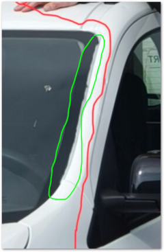

Danke für den Hinweis! Werd ich gleich beim Händler anbringen

Sind Risse im Blech, ist das KEIN Hagelschaden. Das ist schlichtweg nicht möglich. Selbst Tennisball große Hagelkörner gehen nicht durch. Das müsste dann schon duchgerostet sein. Da ist eher etwas Anderes aufs Dach gefallen und Du wurdest belogen.
Also,wenn das was auf dem Bild an der Seite unter der Frontscheibe rausquilt der Scheibenkleber ist dann wurde diese a. getauscht und b. war da kein Profi am Werk...:hammer:
Das lässt ahnen wo die Undichtigkeit liegen könnte.:huh:
Dacia pfuscht zwar teilweise auch schon ganz gut,aber vom Werk her wird das niemals so ausgesehen haben.;)
