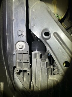

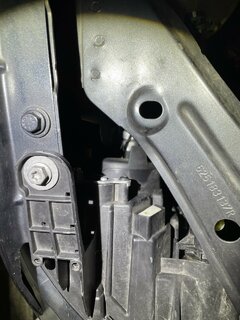

Bin mir momentan noch unsicher, ob eine größere Kappe auch eine bessere Kühlung bedeutet. So eine Tasse mehr Luft mag zwar für den Moment was bringen, aber ohne Luftaustausch hält das nicht lange vor.
Ich denke mal, Frank von LZparts hat die Funktion vom Lüfter schon richtig beschrieben. Der soll nämlich primär die Abwärme nach vorne in Gehäuse befördern und für eine bessere Enteisung des Scheinwerferglases sorgen. Gekühlt wird die Luft rein passiv durch das Glas und den Reflektor.
LED wird nicht so heiß, das ist sicher. Falls im Winter die Scheinwerfer dann ums verrecken nicht frei zu bekommen sind löt´ ich mir eben nen´ Heizwiderstand parallel an´s Abblendlicht und steck´ den ins Gehäuse mit rein. :D
