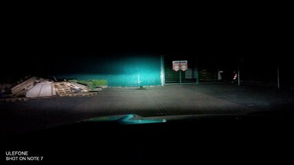

1, Bild LED-Abblendlicht als Kontrast mit Nebelscheinwerfer

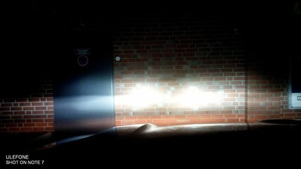

2. Bild LED-Abblendlicht mit LED-Fernlicht und Nebelscheinwerfer

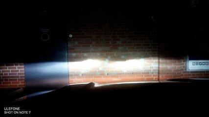

3. Bild LED-Abblendlicht komplett dunkle Nacht

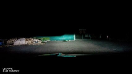

4 . Bild LED-Abblendlicht mit LED-Fernlicht ( Foto wurde zu früh gemacht, da die Stellmotoren vom LED-Abblendlicht sich noch nicht automatisch sich nachgestellt haben , wie auf Bild 2
Auf Wunsch stelle ich diese Bilder ein.

Danke für Deine Bilder. Zugegeben, das Abblendlicht bei Bild 4 sieht gut aus, mit scharfer Hell-Dunkel-Grenze. Das Problem bei Chinaleuchten ist allerdings, dass diese nicht unbedingt in jedem Scheinwerfer gleich gut funktionieren, da die Serienstreuung in der Fertigungsgenauigkeit meist schon deutlich über dem liegt, was getestete und schlussendlich auch freigegebene LED-Lampen aufweisen. Es kann also sein, dass Du Glück hast. Das ist genau der Punkt, warum nicht zugelassene Leuchtmittel kritisch zu sehen sind. Es bestehen einfach zu viele Unwägbarkeiten und eben die große Gefahr andere Verkehrsteilnehmer und sich selbst zu blenden (Eigenblendung bei schlechtem Wetter) mit der Gefahr von Verkehrsunfällen.
Was mich im Vergleich mit den Bildern von @Schwarzwald-Duster, v.a. seiner Halogenvariante irritiert ist, dass es scheint, dass der Bereich unmittelbar vor dem Fahrzeug mit Halogenlampen deutlich besser ausgeleuchtet scheint, als mit LED. Kannst Du das bestätigen? Oder hast Du da ein Vergleichsbild?

Hallo DaciaBastler ,
da der Sandero Stepway an sich schon höhere Fahrzeughöhe hat ,
ist es unvermeidlich den Bereich direkt vor den Fahrzeug auszuleuchten.
Bei extrem tiefer gelegten Autos ist dieses gerade umgekehrt , da fehlt dann
die Leuchtentfernung. Ich bin völlig mit der Ausleuchtung zufrieden und die
Nebelscheinwerfer werden auch noch mit zulässigen LED-NSW nachgerüstet.
Da sind die Halogen im Vorteil bessere Nahausleuchtung gegenüber den LED,
die haben einen schmalen Leuchtstreifen dafür wird etwas weiter ausgeleuchtet.
MfG Matthias
