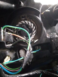

Kannst du mal ein Bild von der Rückseite machen für die keine H4 Leuchten haben, wie das dort aussieht.
@Xellion: Kann ich morgen versuchen mit dem Smartphone zu machen.
@marcimo und @Schwarzwald-Duster: Dann werde ich schauen, dass ich die Kappen wieder bekomme und muss schauen, wer mir die Lampen ordentlich montiert. Ich habe es an zwei Nachmittagen eben nicht geschafft.

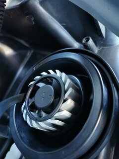

So, hier jetzt die Bilder. LInks die Fahrerseite, rechts von der Seite die Beifahrerseite. Da komme ich mit dem Handy gar nicht besser hin, weil es dorch recht verbaut ist.
Sieht bei mir mit unveränderten Kappen so aus
