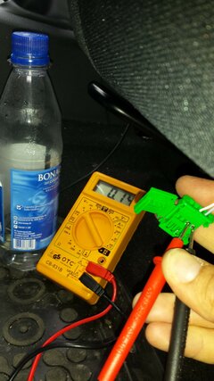

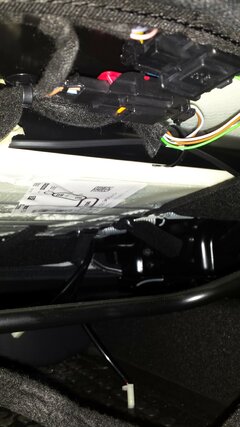

Anbei ein Bild des Steckers mit Multimeter und ein Bild mit der Situation unterm Beifahrersitz (ohne grünen Stecker).

Nach wie vor würde ich sagen, dass Spannungen im Bereich unter null völlig OK sind, wenn keine 12 Volt aufgelegt sind.
Durch die Parallelführung der Leitungen können Spannungen schon mal kapazitiv übertragen werden.
Bin zwar kein Elektriker, aber 0.12V könnte auch eine induzierte Spannung sein aus einer anderen Leitung.

Meiner Meinung nach heißt das Messergebnis schlicht und einfach "NULL". Falls man das Kabel nicht nachverfolgen kann um es anzuschließen würde ich auch einfach ein neues verlegen...:) einfach wie schon von OMNIVOR beschrieben ein 1.5 oder 2,5 mm Kabel verlegen und absichern, da kannste dann beide Heizungen draufhängen:D

Die Frage nach dem Zweck des grünen Steckers hatten wir schon mal, nur da war es ein MCV1 und da war der Stecker auch stromführend, weil verschiedene User dort dann andere Verbraucher angeschlossen hatten.
Ab Beitrag #61 gehts los >>> https://www.dacianer.de/forum/softw...unterm-fahrersitz-7.html?highlight=kabel+sitz
Also könnte im momentanen Fall doch irgendwo eine Sicherung nicht gesteckt zu sein.
Laut Kabelplan gehen über den grünen Steckverbinder am Fahrersitz 4 Leitungen:
Pin 1+2 Sitzheizung
Pin 3+4 Gurtschloss
Auf der Beifahrerseite kann die Steckverbindung schwarz sein:
Pin 1+2 Sitzheizung
Pin 3+5 Sitzbelegungssensor
Pin 5+6 Gurtschloss
Für die Seitenairbag's sind schwarze Steckverbindungen angegeben, wo jeweils Pin 2+3 mit dem Airbag belegt sind.
