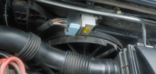

Hallo Zusammen, bei 100tsd habe ich die Glühkerzen meines Duster´s 1 gewechselt, da er schlecht angesprungen ist. In diesem Zusammenhang wollte ich auch das Glühzeitrelais wechseln. Kann mir jemand sagen, wo das Teil verbaut ist? Konnte es nicht finden. Evtl. mit Bild. Danke schon mal.
Auch beim Duster Generation I wurden verschiedene Dieselmotoren verbaut. Mögliche Verbauorte sind zum Beispiel über dem Kühlerventilator, am Getriebe oder an der Batteriehalterung.
Es handelt sich um einen K9K Motor
Der Einbauort ist ja geil ...
Beim R. Scenic ist es im linken Radkasten unter dem Getriebe verbaut ...
Zum Ausbau habe ich meinen Unterarm 2x brechen müssen um dran zu kommen ...
