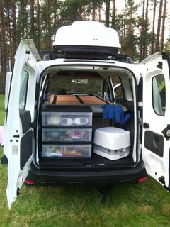

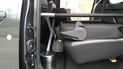

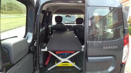

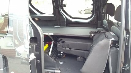

Die Rücksitze müssen nur umgeklappt und die Vordersitze ganz nach vorne geschoben werden. (Zusammenrollbare!) Isomatte als Schutz auf die Rücklehnen der Rückbank und darüber einen - quer zur Fahrtrichtung(!) - ausziehbaren Lattenrost, der während der Fahrt hochgeklappt an der Innenseite des Kofferraums verzurrt wird. Dann passen darauf selbstaufblasende (und zusammenrollbare!) Trainingsmatten bis 1,80 Meter Länge mit jeweils 60 cm Breite.
Bitte einfach mal mit Google Bildersuche nach Ideen forschen. Hier zwei Beispiele aus dem Forum:
Oder mit Feldbetten:
