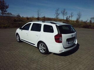

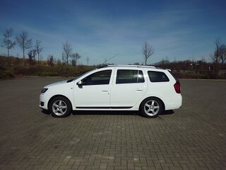

So, ein kleines Bilder-Update mit "Sommerschuhen"...16 Zoll mit 195/55-16.
auf dem Bild mit Seitenstreifen steht er serienmäßig hoch, auf den anderen duckt er sich ein wenig dank H&R.
...und liegt im Vergleich zu vorher beeindruckend...ESP-Einsatz erfolgt deutlich später, bis dahin sehr neutral, fast kein Untersteuern, Wechselkurven ohne Aufschaukeln, kein Nicken beim Bremsen, kein Heben beim Beschleunigen.
kleiner Lapsus: Auf der Autobahn kann ich im Innenspiegel nicht mehr so weit zurücksehen...die dritte Bremsleuchte ist im Weg..er ist hinten wirklich ein gutes Stück runtergekommen:D .
Thomas

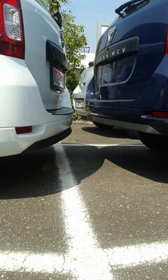

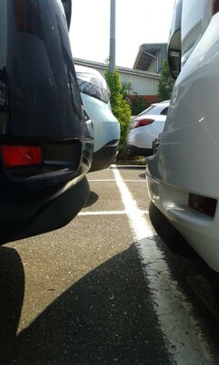

Mal ein kleines Update:
Nun nach 4000km haben sich die Federn gesetzt und ich hatte endlich Gelegenheit, mal "Heck an Heck" mit an einem anderen MCV zu parken.
Im Bereich der Stoßstange beträgt der Höhenunterschied satte 9,5 cm!!!
Einziger Nachteil der Tieferlegung...Man sieht auf der Autobahn nur auf begrenzte Entfernung im Innenspiegel, da die 3. Bremsleuchte jetzt im Sichtfeld hängt...
Ansonsten: Alles bestens
Thomas

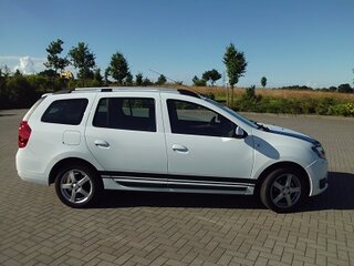

Hallo Leute,
habe gestern den ersten Satz Tieferlegungsfedern (keine Prototypen mehr) für den Logan MCV dCI90 bei meiner Frau Ihrem Logan eingebaut.
Die Federn sind sehr komfortabel abgestimmt, die Tieferlegung beträgt 30-40mm je nach Ausstattung.
Beim Prestige waren es jetzt gemessen im Vergleich vorher/nachher VA -38mm und an der HA -36 mm.
Falls jemand auch einen Federnsatz haben möchte, habe noch einen da.
Einbau auch kein Problem.
MfG Marco
