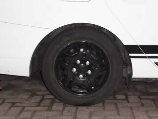

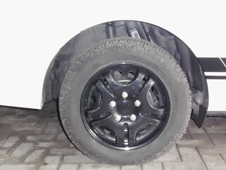

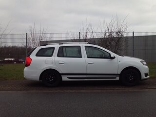

Fotos vom Deep-MCV II
Wie versprochen mal ein paar tiefgründige Impressionen zum Thema Tieferlegung des Familienkombis.
Thomas

Ergänzung
Bild 1+3 Serienzustand
Bild 2+4 mit H&R
Bereifung auf den Bildern 185er auf 15 Zoll, also Serie.
Thomas
Sieht im letzten Bild so aus als liegt dein Kofferträger jetzt hinten tiefer als vorne. Oder täusche ich mich da? Du bist ja hinten ganze 4 cm runter und vorne nur 1cm.
ja, vorne ist mehr Luft als hinten.
@Space 08/15
Das ist ja das Tolle dran.... Nicht alles muss jedem gefallen. Mir gefiel eben die viele Luft im Radkasten nicht und das indifferente Fahrverhalten. So hat jeder seins...
Lieben Gruß
Thomas
Möglich. Aber sie sind TÜV- abgenommen und fahren tut der Kofferträger prima. Kein Heben beim Beschleunigen, kein Nicken beim Bremsen, geringere Untersteuerungstendenz.
Thomas
