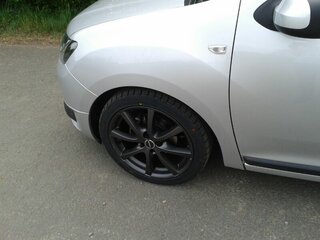

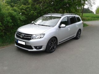

Erster Logan MCV dCI90 Prestige mit 40mm Tieferlegung
Hallo Leute,
habe gestern den ersten Satz Tieferlegungsfedern (keine Prototypen mehr) für den Logan MCV dCI90 bei meiner Frau Ihrem Logan eingebaut.
Die Federn sind sehr komfortabel abgestimmt, die Tieferlegung beträgt 30-40mm je nach Ausstattung.
Beim Prestige waren es jetzt gemessen im Vergleich vorher/nachher VA -38mm und an der HA -36 mm.
Falls jemand auch einen Federnsatz haben möchte, habe noch einen da.
Einbau auch kein Problem.
MfG Marco
