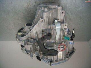

@Helmut2, das waren auch meine Gedanken, nur bei den Bildern in der PDF passt das so nicht mehr.
Hat der Zeichner geschlampt? Wobei so ein Schritt der Anleitung schon stehen sollte.
Geschlampt nicht direkt, nur ist das auf dem Bild nicht so gut erkennbar.
Ich habs auf dem Bild mal eingekringelt und noch ein Foto gefunden, bei dem die Bohrung und die typische Nase darüber, an die die Abdrückschraube drückt, auch eingekringelt.
In der Anleitung steht ja, daß die Auflageflächen gut gereinigt werden müssen, bevor man die beiden Hälften mit Dichtmittel zusammenfügt.
Daraus ergibt sich, daß auch die Orignalmontage mit Dichtmittel erfolgte.
Der Satz in der Arbeitsanleitung:
Das Triebsatzgehäuse nach oben entfernen; hierzu den Schalthebel (5) zur Seite schwenken.
läßt sich zwangsläuft somit nur umsetzen, wenn man Abdrückschrauben verwendet.
Denn um das Gehäuse gegen den Preßsitz des Lagers und gleichzeitig gegen die vollflächige Adhäsionsklebung "per Hand" abzuziehen, würde selbst Hulk Hogan das Handtuch werfen.
Ja, früher als die Gehäuse noch aus Stahlguß waren, hat man an der Stelle an der die beiden Teile zusammentreffen eine kleine Kerbe mitder Dreikentfeile gesetzt, in der man dann einen Schraubendreher oder einen Flachmeißel angesetzt hat, um die beiden Hälften auseinanderzutreiben.
Bei Alugehäusen absolut tödlich, weil sich der Druck sofort auf die Auflageflächen überträgt und man dann dort einen Stauchbuckel erzeugt.
Dann steht man eine Stunde mit der Doppelschlichtfeile und dem Haarlineal an der Werkbank und müht sich, daß man die Fläche wieder plan bekommt.
In einer mechanischen Werkstatt kein Problem, in der Autowerkstatt der Auslöser für einen Tobsuchtsanfall des Werkstattmeisters, dem die Felle der Zeitvorgaben wegschwimmen.
Das ist der auch Grund für die Position der Abruckschrauben, abseits der Dichtfläche an externen Nasen.
Letztlich ging es aber ursprünglich um den lockeren Lagersitz und die erhobene Zuzahlung die die Werkstatt forderte, da trotz Kulanz von Renault ein nicht unerheblicher Betrag dem TE geblieben ist.
Speziell in diesem Fall bin ich der Meinung, daß den Geschädigten hier absolut kein Mitverschulden trifft und die Werkstatt sich vehementer für ihn einsetzen hätte müssen, damit er ohne Zuzahlung aus dieser Nummer rauskommt.
Und last not least frage ich mich auch, weshalb wenn das Getriebe schon offen war und man den Lagersitz als Verursacher festgestellt hat, .......... man ihm nicht einfach eine neue Schalenhälfte des Getriebes aufgesetzt hat?
Ignoranz oder Ersatzteilpolitik?

Ich habe das schon verstanden wie du das mit dem trennen der Gehäusehälften meinst.
