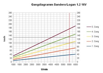

ihr betrachtet alle nur die eine seite der medaille.
wenn man den fünften gang wirklich merklich länger übersetzen würde, dann ist der drehzahlsprung zum vierten verdammt groß.
75ps aus 1.2l sind nunmal nicht die wucht, da fehlt einfach der hubraum bzw. das daraus resultierende drehmoment und somit die leistung.
rechnet man mal ganz humane
-tempo 120
-1200kg fahrzeuggewicht
-0,77 luftwiderstand
-3% steigung
-kein gegenwind
dann ergibt sich eine erforderliche antriebsleistung von ca. 37kW.
das schafft der 1.2er bei 3777U/min gerade noch so (ohne klima)
(bei 10km/h gegenwind bedarf es ca. 42,5kW, da wird es ohnehin schon eng.)
500U/min weniger im fünten und die leistung reicht nicht mehr.
dann muss der vierte mit 4900U/min ran, oder man kackt ab:D
also tut nicht so als ob das alles nur vollidioten in der entwicklung bei renault-dacia sind, die haben sich dabei schon etwas gedacht.

wobei hier mit "relativ hohen Drehzahlen" im vierten bei tempo 100 gerade mal 2752U/min gemeint sind.
damit zieh ich immer meine 10% steigung locker hoch (ohne anhänger):D
