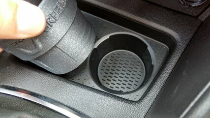

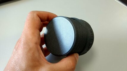

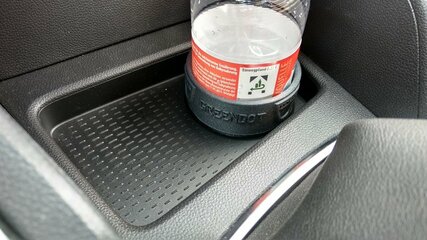

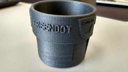

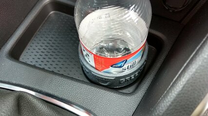

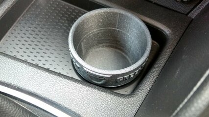

Mahlzeit alle zusammen.

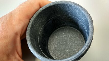

Ich hab das jetzt echt gestern Abend noch mit Knete ausgefüllt und nachkonstruiert. Der Adapter passt jetzt absolut perfekt in die vorhandene Sicke und klemmt sich durch die Nasen selber fest. Das ist wichtig, damit der Adapter drin bleibt, wenn die Flasche raus gezogen wird. Er lässt sich aber auch ganz leicht von Hand wieder entfernen.
Die Druckqualität lässt sich noch verbessern. Das war jetzt mal der erste Test und da sollte es schnell gehen.
Die Flasche geht sehr gut rein. Nicht zu Stramm und nicht zu Leicht. Ich habe die Aufnahme 2-Stufig abgesetzt, damit die ersten 20mm leicht rein gehen. Werde das noch ein wenig aufweiten, damit der Deckel von der Flasche beim Einsetzen leichter an der Umluft-Steuerung...
Die Flasche geht sehr gut rein. Nicht zu Stramm und nicht zu Leicht. Ich habe die Aufnahme 2-Stufig abgesetzt, damit die ersten 20mm leicht rein gehen. Werde das noch ein wenig aufweiten, damit der Deckel von der Flasche beim Einsetzen leichter an der Umluft-Steuerung vorbei geht.
Druckzeit waren 140 Minuten, Gewicht irgendwas um die 30g. Gedruckt in Vertigo Grey PLA von Fillamentum. Ich möchte jetzt erstmal testen, ob das PLA den Temperaturen stand hält. Die Farbe ist einfach zu geil um es nicht zu versuchen.IMG_20180509_111341798_HDR.jpg IMG_20180509_111428124_HDR.jpg IMG_20180509_111448957_HDR.jpg IMG_20180509_111742209_HDR.jpg IMG_20180509_111755186_HDR.jpg IMG_20180509_111806060_HDR.jpg IMG_20180509_111814484_HDR.jpg

Sieht toll aus, aber der Werkstoff......ist wirklich PLA? Dann reden wir von einer Glastemperatur von 45-65 Grad Celsius. Das erreichst du schon beim Parken im Sommer - ohne heißes Getränk.
Für die Nichtkunststoffler: PLA und PLA-Blends werden oberhalb von ca. 50 °C sehr nachgiebig und weich - und damit ist gummiartig weich gemeint.

Ja, so denke ich auch. Aber @* meinte, dass er wohl schon recht erfolgreich PLA im Auto im Einsatz hat und bisher keine Probleme damit hat. Ich werde das jetzt auf jeden Fall erstmal ein paar Sonnentage lang testen und wenn es nichts ist, dann wird der Adapter halt in PETG oder einem thermisch beständigerem Co-Polyester gedruckt, dass dann bis rund 90°C aushält, ohne sich zu verformen. Habe da schon sehr gute Erfahrungen mit CP100 von Fillamentum gemacht.
