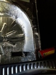

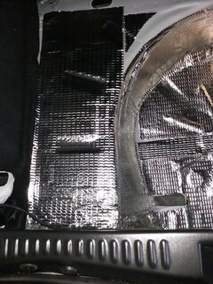

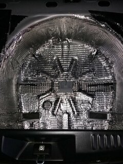

Ich habe bei mir im Sandero auch so einige Geräusche und Resonanzen gesucht. Mich störten vor allem Geräusche, die scheinbar von hinten kamen. Dabei kam ich auf den Kofferraum. Die Reserveradmulde ist nicht gedämmt und so habe ich dort die Flächen mit Alubutyl beklebt und doch viele Geräusche gedämmt.

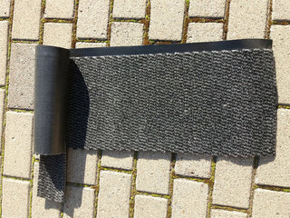

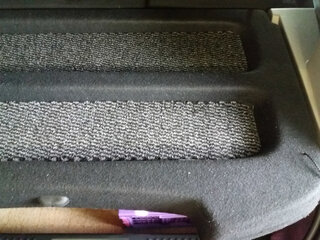

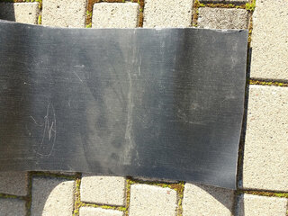

Dort habe ich gummierten Teppichbelag mit Klettband verklebt. Auch hier nur die Flächen die schwingen und keiner wird denken, dass es nicht so normal ist. Jetzt fühlt sich die Hutablage nicht mehr so hohl an.
Der Teppichbelag
Die gummierte Rückseite
Mit Klettband aufgebracht
