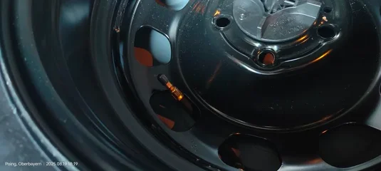

ich habe ja den Extreme 4x4 mit einem vollwertigen Reserverad. Nun meine Situation. Wenn ich in Urlaub fahre prüfe ich halt immer die Luftdrücke der Reifen.
Beim Reserverad ist das schwierig da es ja nach unten drinliegt. Die Mulde dann ist zwar praktisch für andere Dinge, aber man kommt dann nicht so ohne weiteres ans Ventil. D.h man muss den Reifen rausheben.
Jetzt hab ich mal etwas gegoogelt und es gibt ja Ventilverlängerungen, Diese kann man dann ans originale Ventil anschrauen und dann durch ein Felgenloch in die Mulde legen. Damit würde man ja wunderbar hinkommen zum prüfen und ggfs. nachfüllen.
Wer hat sich so ein Ding schon zugelegt und kann Empfehlungen geben.

Sie finden diese günstig online. Das ist bei Elektrorollern üblich, da das Ventil dieser kleinen Räder sehr kurz ist. Achten Sie darauf, eine Verlängerung mit Ventil zu wählen. Manche Verlängerungen sind nur ein hohler Schlauch, sodass Sie das Rad nach der Montage nicht aufgepumpt halten können. Die guten haben ein Einwegventil, damit das Rad beim Montieren nicht die Luft verliert.
Amazon.fr : QIMEI-SHOP Extension Valve Pneu en Caoutchouc Rallonge Valve Pneu Flexible pour Voitures Camions Motos Vélos 180mm 2 Pièces
