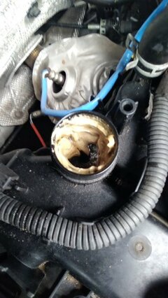

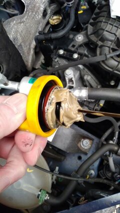

Hallo Zusammen,
bin seit 4 Wochen Besitzer eines "neuen" Dacia Sandero ll SCe 75 BJ 2019 (das Auto wurde im Autohaus als Vorführwagen bzw Ersatzauto schon benutzt) mit 5000 km.
Ich habe vor 4 Tagen das Öl geprüft und dabei am Öldeckel eine Überraschung gefunden.... (s. Foto).
Ist es vielleicht normal bei dem Motor?
Mit freundlichen Grüßen und Freues neues Jahr!

Das sieht ja krass aus. Also wenn das so normal sein soll, dann haben die bei der Konstruktion von dem Motor aber irgendwie mist gebaut.
Sieht aus als wäre dir deine Kugel Eis ausversehen reingefallen.
Für michsieht das so aus als wenn Wasser im Öl ist und das kann wenn man nichts dagegen unternimmt zum Exitus vom Motor führen . Stösst der Wagen auch blauen Qualm aus das ist dann schon ein indiz mehr für einen Motorschaden.
Oder man müsste sich mal die Kopfdichtung anschauen wie diese aussieht.
Ein solches Schadensbild kündigt sich schleichend an. Vermutlich wurde der Oelstand seit langer Zeit nicht kontrolliert. Vermutlich fehlt auch Kühlflüssigkeit in dem Ausgleichsbehälter.
1l Benzin verbrennt zu etwa 1l Wasser, das lagert sich beim kaltstart an die Zylinderwand an. Das geht dann ins Öl. Wer also viel kurzstrecken fährt sammelt das Wasser dort an und hat keinen Defekt. Dann kommt es noch auf die bauweise an. Hat der Motor kalte stellen lagert sich dort der Schleim ab. Hier z.b. am Einfüllöffnung.
Wenn das Kühlwasser noch im Normalbereich befindet gibt es keinen Grund zur Panik.
Den Schleim abwischen. Entweder mal ne längere Tour fahren oder das Ölwechseln wenn es einen Stört. Mehr kann man nicht tun.
Das Zeug am Deckel ist ja noch ok, dass der Einfüllstutzen wie eine Schüssel Majo aussieht aber auf keinen Fall.
Jetzt kommt es drauf an, wie das Öl am Messstab aussieht. Ist das auch milchig wird es echt Zeit.
Der bekommt immer regelmäßig sein Ölwechsel, Wasserstand ist seit Abholung vom Händler ca. 3 Jahre gleichbleibend und verliert kein Wasser.
Das Öl ist in Ordnung und sieht aus wie es aussehen soll.
Der Stutzen liegt etwas außerhalb und bekommt nicht genug Wärme ab bei den kalten Temperaturen das sich Kondenswasser bildet plus wie schon beschrieben von Benzin mit etwas Kurzstrecke sieht's denn so aus.
