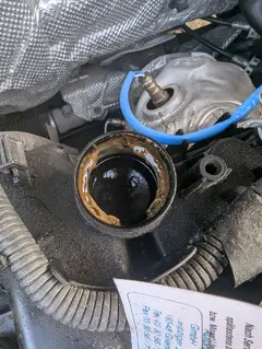

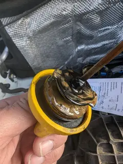

ich habe spaßeshalber mal den Öldeckel abgeschraubt und habe da etwas schhmoddrigen Ölschleim festgestellt.
Der Wagen hat 85.000 km runter und ist fast 6 Jahre alt. Fährt sich soweit super und hat vom Vorbesitzer auch alle Wartungen bekommen. Öl hatte er dieses Frühjahr gemacht - vor 12.000 km.
Kühlwasser scheint er auch nicht zu verlieren. Das wurde aber komplett einmal getauscht. Bei der letzten Inspektion - nach Wartungsplan (5 Jahreswartung).
Schaut mal auf die Bilder, ist das normal oder muss ich mir hier Gedanken machen?
Motor ist der sce75
wartungsplan
Das geht noch, das habe ich schon schlimmeres gesehen. Bei vielem Stadtverkehr ist das völlig normal, so sehen die alle aus. Das haben selbst moderne Autos schon.
Unser 2013-er Sandero hat das genauso.
