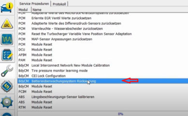

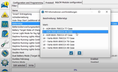

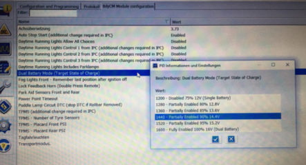

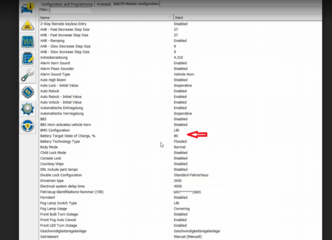

Der herunter gesetzte Ladezustand der Batterie hat auch in neuen Dacia Modellen Einzug genommen.
Das ganze hat mit der vorgeschriebenen Öko und CO2 Steuer bei neuen Fahrzeugen zu tun.
Die niedrigen Einstellungen haben zu folge das die Batterie eher voll ist und dadurch Kraftstoff gespart wird,da sie ja nicht mehr auf 100% geladen werden muss.
Ich habe mal ein paar Bilder als Beispiel,wo sie bei meinen Fahrzeug original auf 80% eingestellt ist.
Mit der Software die ich benutze ist es mir möglich die Batterie beim wechseln im Batteriemanagementsystem (BMS) einzustellen und anschließend zurückzusetzen auf die neue.Nur so nebenbei diese Anpassungen kann keine Werkstatt erledigen.
Also, das ist heute alles nicht mehr so einfach alte Batterie raus und neue rein, außerdem ist zu beachten das sie für Fahrzeuge mit Start-Stopp-Automatik geeignet ist.

Das heißt aber nur "Ladezustand aktuell 81%". Das bedeutet aber nicht, dass die Batterie nur bis 81% geladen wird.
Bei mir ist der Wert zum einstellen kann auch den neuen Wert ans Steuergerät senden. Es gibt aber eine Übersicht da ist der “ist“ wert angezeigt und der ist je nach Fahrweise kurzstrecke oder Autobahn dann auch höher oder niedriger
neee!
Ob ich von 80%, sagen wir mal 20% runter und wieder rauf nutze, oder
ich von 100% dann 20% runter und wieder rauf, is dem Spritverbrauch völlig wurscht.
Man schont bei 80% Ladung den Akku, denn randvoll (100%) ergibt einen höheren Verschleiß.
