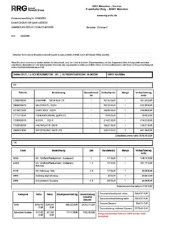

Mein Dokker mit LPG (Erstzulassung 2018) mit 90000 km sollte eigentlich nur eine Wartung und Tüv erhalten. Die Kosten beliefen sich schon auf ca. 1500 € lt. Auskunft von der Original DACIA/RENAULT Werkstatt RRG München Frankfurter Ring. Grund war der angeblich notwendiger Austausch der Lambdasonde, da er sonst kein TÜV bekommen würde. Der Hammer kam jedoch einige Tage später. Angeblich ist dem TÜV nun aufgefallen, daß auch der Gastank ausgetauscht werden müsste, da er sonst keinen TÜV bekommen würde. Nun kam heute der Kostenvoranschlag von RRG München - Service Frankfurter Ring – 80807 München. Austausch des Gastankes für zusätzliche 3.170,60 €. Das gleicht schon fast einen wirtschaftlichen Totalschaden nach keinen 7 Jahren. Da fällt es schwer einen neuen Dacia oder Renault zu kaufen. Da scheinen auch die vorher genannten Preise in diesem Forum von 900 € extrem untertrieben. Dacia Dokker Gastank Austausch 11.01.2025.webp

Mein Dokker mit LPG (Erstzulassung 2018) mit 90000 km sollte eigentlich nur eine Wartung und Tüv erhalten. Die Kosten beliefen sich schon auf ca. 1500 € lt. Auskunft von der Original DACIA/RENAULT Werkstatt RRG München Frankfurter Ring. Grund war der angeblich notwendiger Austausch der Lambdasonde, da er sonst kein TÜV bekommen würde. Der Hammer kam jedoch einige Tage später. Angeblich ist dem TÜV nun aufgefallen, daß auch der Gastank ausgetauscht werden müsste, da er sonst keinen TÜV bekommen würde. Nun kam heute der Kostenvoranschlag von RRG München - Service Frankfurter Ring – 80807 München. Austausch des Gastankes für zusätzliche 3.170,60 €. Das gleicht schon fast einen wirtschaftlichen Totalschaden nach keinen 7 Jahren. Da fällt es schwer einen neuen Dacia oder Renault zu kaufen. Da scheinen auch die vorher genannten Preise in diesem Forum von 900 € extrem untertrieben. Anhang anzeigen 158524
Fahr in eine freie Werkstatt/Gasumrüster, du wirst gerade krass verarscht.
