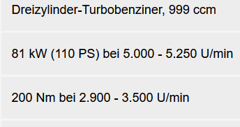

Fällt dir nicht auf, dass das verlinkte Diagramm schlichtweg falsch ist? Denn:
Der TCe110 entwickelt sein Dmax nicht ab ~1.800/1.900 Umin bis cirka 3.200 - sondern von 2.900 bis 3.500 min.
Es ist sehr schade, dass du solche Fehlinformationen in diesem Forum verbreitest, immer und immer wieder.
Mach mal nen Kaffee, rauch Eine und schau in aller Ruhe die Daten dazu im Konfigurator und in der Preisliste an, sowohl Jogger, als auch Stepway mit dieser Maschine. Danke

Zur Leistungscharakteristik im Vergleich für unschlüssige Jogger / Stepway Käufer:
Der TCe110 ist ein Direkteinspritzer der zwar "erst" ab 2.900 Umin 200 Nm an der Kurbelwelle abgibt,
das mag so hoch klingen, weil der TCe100 LPG sein Dmax schon ab 2.000 Umin abgibt.
Jedoch liefert der 110er bei 2.000 Umin auch schon 170 Nm, wie der 100er. Nur der 110er kommt dann
oben raus mit einem kleinem "Bums" auf besagte 200 Nm, den der 100er nicht hat.
Wer also etwas mehr "Fahrfreude" haben möchte, ist mit dem TCe110 gut bedient.
