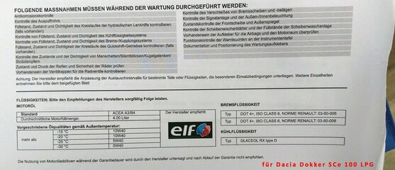

Hi,
letztens war bei mir die Kühlflüssigkeit knapp unter "Minimum".
Mittlerweile ist sie wieder oberhalb.
Da ich wegen Garantieverlust Bedenken habe und nicht "irgendwas einfüllen will", ist hier meine Frage:
Wisst ihr, welche Kühlflüssigkeit in den Dokker Sce 100 LPG kommt oder wo ich die Information her bekomme?
lg
Dok
Ok, ich habe es auf den Wartungszetteln gefunden, siehe Bild.
Gibt es da eigentlich Unterschiede zum TCe, dCi und MPI?
Würde mich freuen, wenn ihr mal nachschauen könntet.
dci = GLACEOL RX type D
Innerhalb der Garantie würde ich nichts anderes einfüllen, andere Zusätze haben tlw. andere Farben so das eine Mischung sofort erkennbar wird.
