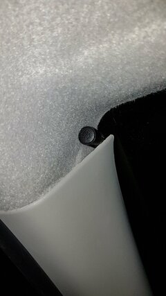

Ich hatte mir mal in der Bucht ein Ersatzmikro wie oben schon beschrieben, bestellt, ein ca. 1 mtr. langes Kabel 2x0,5mm² angelötet und dann während der Fahrt mit der Frau daheim, mehrere Positionen ausprobiert.
Also im Stand das Mikro herumgeführt und gequasselt, bis Frauchen sagte das gut ist. Dann losfahren und Testen. Das so lange tun bis keine Klagen mehr kommen. Wenn das Telefonieren auch noch auf der Autobahnen gut kommt, hast Du die Stelle für das Mikro. gefunden!!!
Manchmal hilft auch die Auswahl des Ausgabelautsprechers zu verändern. Geht bei meinem Nachrüstradio zumindest.
Mikrofon gegen Wind und klappern schützen
Mein Mikrofon befindet sich Fahrerseite A-Säule Übergang zum Dachhimmel.Freisprechmikrofon.jpg

Mein Mikrofon befindet sich Fahrerseite A-Säule Übergang zum Dachhimmel.Anhang anzeigen 64181

ABER!!! Beim Logan kommt das Mic-Kabel über die A-Säule Fahrerseite! Ich hatte ja den Himmel komplett draussen und da kann man schön die Kabelführung betrachten.:think:
Aus MEINEN Erfahrungen, hat sich die A-Säule bei mir echt bewährt. Ich hatte schon im BMW das Mic an der A-Säule Fahrerseite, und jetzt im Logan wieder. Bis jetzt können mich alle super verstehen. Ohne Echo, ohne Windgeräusche (Fenster offen), ohne das ich mich selber höre.
Mic-A-Säule Fahrerseite
Allerdings muss ich dazu sagen, das ich ja nicht das MediaNav nutze, sondern ein Alpine mit Ex-Mic!
Aber wenn die Kabel wie bei mir von links kommen, kann man das Mic aus dem Himmel lösen und mal an die linke A-Säule festkleben zum Testen! Dann ist nicht gleich alles zerschnitten!
Ich hoffe Du hast Erfolg und vielleicht ist ein Feedback drinn? Dann kann man den Tip öfter weiter reichen..:callme:
