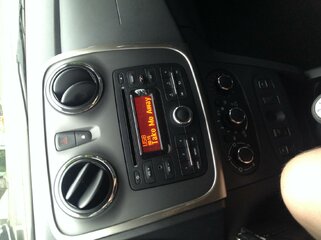

Auf jedenfall ist eben der Stick den ich gestern bestellt habe angekommen!! oO
Der neue ist jetzt ein SunDisk cruzer Mini mit 32 Gb.... 28 Gb Musik drauf gespielt und was soll ich sagen: Der SunDisk funktioniert!!
Und das schöne ist, wie auf dem Foto zusehen, es fällt nicht einmal auf das ein USB-Stick steckt:)))
Jetzt klappt es sogar mit den Unterordnern!
Jetzt muss ich nur noch heraus finden wie ich die Ordner Wechsel:D
Bisher konnte ich nur die Lieder aus dem ersten Ordner auswählen.
Jemand ne Idee/Erfahung?
Aber trotzdem merkwürdig das der andere mit der selben Konfiguration nicht funktioniert.
MfG Tobi
