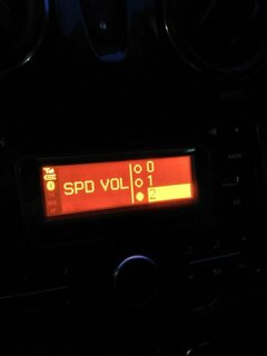

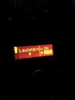

ich habe das Problem, dass ich bei der Standard-Freisprechanlage ziemlich schreien muss, damit mich das Gegenüber versteht. Kann man die Empfindlichkeit des Mikrofons der Freisprechanlage irgendwie erhöhen?
Desweiteren, weiß jemand, wofür die beiden folgenden Einstellungsoptionen im Menu vom Plug&Play-Radio sind? Die gewählten Optionen sind die jeweiligen Standardeinstellungen.
Danke im Voraus!

Zu Bild 1.
Empfindlichkeit der Automatischen anpassung der Lautstärke /Geschwindigkeit.
Zu Bild 2.
Gewünschte Lautstärke beim anschalten des Radios.
Wenn ich mich nicht irre :D.
