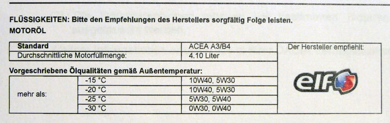

bei meiner letzten Wartung (42000KM 2te Wartung) wurde für meinen TCE90 10W40 genommen. Laut Datenblatt save allerdings ist das 5W40 soviel besser? Wie sind da eure Erfahrungen? Sollte ich das Öl lieber nochmal tauschen?

Ein 5W40er Öl durchölt den Motor beim Kaltstart schneller wie ein 10W40er Öl. Ist auch abhängig von der Außentemperatur. Solange Du nicht mit extremen Minusgraden kämpft wird nichts passieren!

10W40 beim Kaltstart immer schlechter wie ein 0W40 oder ein 5W40er.
Bei Betriebstemperatur allerdings ist ein 10W40 fast genau so gut.
Die 0W40er oder 5W40er sind oft Teilsynthetisch der wenn es spitzen Öle sind sogar vollsynthetisch.
Die Eben genannten können mehr ab wie ein normales 10W40, welches oft nur mineralisch ist oder bestenfalls
teilsynthetisch. Ein vollsynthetisches 10W40 gibt es meines Wissens nicht.
Das ein 10W40 bei Wärme besser ist... Da gehe ich nicht mit. Die zweite Zahl ist hier der Macher. Ein 10W60 oder ein 5W50 würde besser sein.. Ist aber beim Dacia nicht von Nöten.
Ein gutes 5W40er ist immer besser wie ein 10W40er.
Allerdings wird der Dacia auch das 10W40 verkraften, es sei denn er wird in Sibirien gefahren und Dauervollgas gefahren.

5W-40 A3/B4 ist absolut in Ordnung für Deinen 1.6 MPI! Ich habe ja einen 1.4 MPI (Motor K7J) und Dein 1.6 MPI (K7M) sind bis auf den Hubraum nahezu baugleich.
Laut meiner Bedienungsanleitung kannst Du folgende Öle verwenden:
1. 10W-40 ACEA A3/B4
2. 5W-40 ACEA A3/B4
3. 5W-30 ACEA A3/B4
4. 5W-30 ACEA A5/B5
Allerdings rate ich Dir von der A5/B5-Type ab. Die Gründe habe ich ja weiter oben schon aufgeführt. Aber mit keinem dieser Öle wird Dein Motor Schaden nehmen. Weder im Sommer, noch im Winter. Wenn Du natürlich was anderes einfüllen möchtest, die Ölwegweiser der Ölhersteller listen noch viel mehr "Spezialitäten" auf, die aber nicht viel bringen werden, außer einem größerem Loch in der Geldbörse;)
Mit 5W-40 machst Du nichts verkehrt. Es ist ein Standardöl und eigentlich überall günstig erhältlich.
