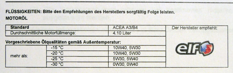

Hallo, in der Runde. Ich habe den Logan MCV (2013-) 1,2 16V 54 KW Motorkennbuchstabe DAF 732 (DAF - F7). Bei den Letzten beiden Inspektionen bei Renault/Dacia, wurde Motoröl 5W - 40 eingefüllt. Kommenden Monat steht die 3. Inspektion an und ich habe mir Kostenvoranschläge eingeholt. In den Angeboten werden nur die Öle 0W - 30 und 5W - 30 angeboten. Kann man das bedenkenlos machen lassen?

Welche Öle werden denn im Handbuch vorgeschlagen. Ich denke 5W-30 wäre auch ok.

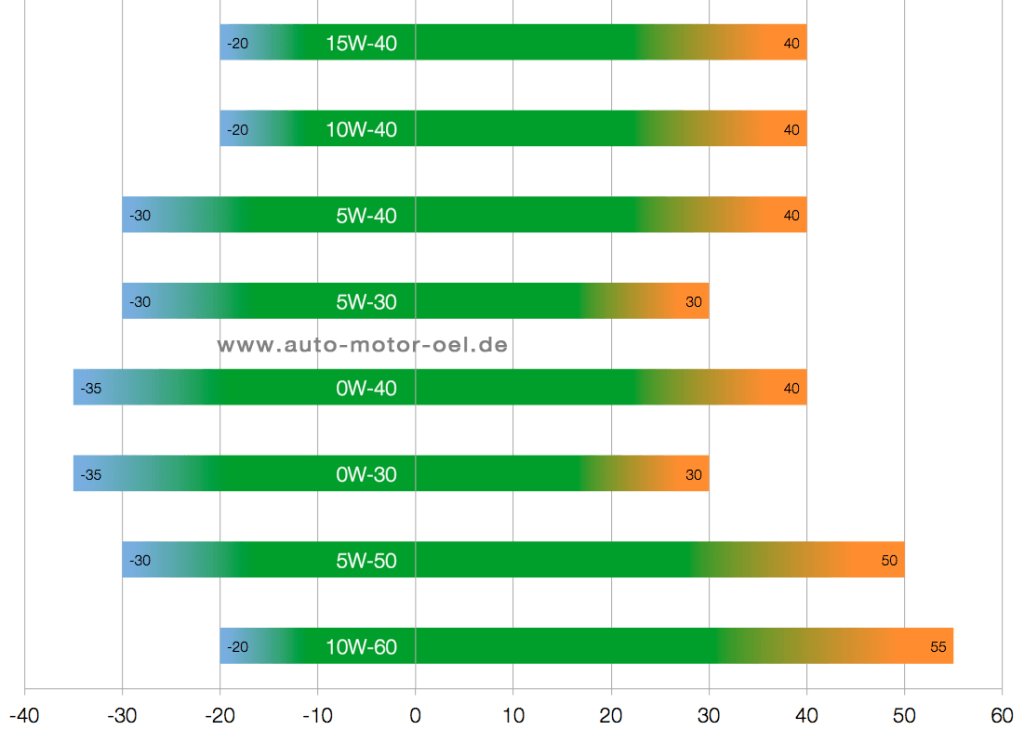

5w40
Ein 5w40 Motorenöl ist ein klassischen Mehrbereichsöl. Ein 5w-40 Öl garantiert eine gute Schmierfähigkeit bei frostigen Temperaturen von bis zu minus 30 Grad und stellt zugleich bei hohen Temperaturen einen konstanten Ölfilm sicher. Mit einem 5w40 Motorenöl ist kein Ölwechsel zwischen Sommer und Winter notwendig. Beliebt und empfehlenswert sind Motoröle wie das Liqui Moly 5w40, das Castrol 5w40 oder das Total Quartz 9000.
10w40
Das 10w40 ist bei Kälte etwas dickflüssiger als ein 5w40 Motorenöl. Die Fließeigenschaft bei niedrigen Temperaturen ist etwas geringer. Der zähere Ölfilm schmiert aber auch Motoren mit längere Laufleistung zuverlässig bei Hitze und wird vorzugsweise in älteren Fahrzeugen verwendet. Bei Temperaturen von bis zu 10 Grad minus ist ein 10w-40 Getriebeöl problemlos einsatzbar.
0w30
Für optimale Kaltstarteigenschaften wählt man ein Motorenöl der Klasse 0w. Ein solches Öl schmiert den kalten Motor auch bei frostigen Temperaturen zuverlässig. Das Motorenöl 0w30 weist dabei eine hohe Viskositätsspreizung auf und ist auch auf der Hitzeseite ein zuverlässiger Schmierstoff. Der Vorteil des 0w30 liegt also in der optimalen Pump- und Zirkulationseigenschaft bei Frost.
5w30
Während das 0w30 auf sehr tiefe Temperaturen optimiert ist, wird das 5w30 Motoröl heute von vielen Herstellern für Neuwagen empfohlen. Das 5w-30 deckt einen weiten Temperaturbereich ab und besticht durch gute Kaltstarteigenschaft und schützt den Motor auch bei hohen Temperaturen vor Verschleiß. Gute Öle sind dasCastrol 5w30 und das Liqui Moly 5w30.
Motoröl Viskosität - AUTO MOTOR ÖL
Warum willst Du in einen Benziner 5W30 fahren? Ich fahre ein 5W40 dafür vollsynthetisch aus den Niederlanden mit den passen RN freigeben für 4,99 der Liter!
Wo gibt es das? Da: Suche | Action.com
Das 10W40 würde auch noch passen, ist aber schlechter wenn es richtig Kalt ist beim Kaltstart.
das ursprünglich verwendete Öl 5W40 deckt einen höheren Temperaturbereich (-30 bis + 40 Grad) ab und ist mit Sicherheit auch günstiger..

Ich habe mir 20 Liter MOBIL SUPER 3000 X1 / 5W-40 geholt. Es war das günstigste Markenöl, das die laut Wartungsplan verlangte Norm ACEA A3/B4 und zusätzlich sicherheitshalber auch noch die RENAULT-Normen RN0700 / RN0710 erfüllt. Preis knapp 4€ / Liter.
Renault/Dacia hat die Öle umgestellt. 5W/40 ist aus dem Programm geflogen. Zur Vereinfachung wurde ein 5w/30 Öl mit Rn0700 und Rn0710 Norm eingeführt.
