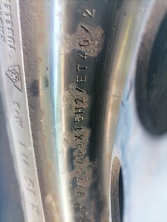

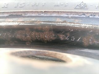

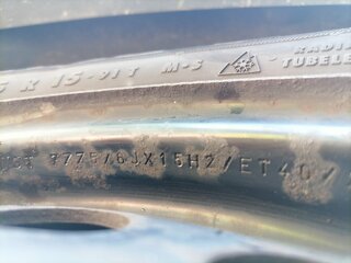

Die Felge ist ziemlich angerostet, das Auto 04/2017, ich lade mal drei hoch, ich war nicht sicher ob 6 oder 8j soll ich die Nummer anders fotografieren, hinten oder vorne... IMG_20220530_133055.jpgIMG_20220530_133138.jpg Fotos hoch, sonst versuche ich nochmal, wenn Kinder im Bett. IMG_20220530_133459.jpg

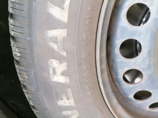

Noch der reifen und ZulassungIMG_20220530_085124.jpgScreenshot_20220530_175404_com.huawei.photos.jpg

Ich denke also Reifen 185/65 sollten passen? Die Felge ist 15 Zoll und Einpresstiefe passt, 6j auch, was immer das ist.
