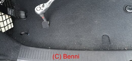

Zuerst muß man die kleine Teppichklappe weg klappen, die Gummiabdeckung darunter abnehmen,
und dann kann man eine 17er Nuß auf einen Sechskant aufsetzen,
Dann muß man diesen Sechskant RECHTS herum drehen, ich habe die Knarre nur zum lösen genommen.IMG_20210818_184928 (Kopie).jpg

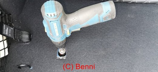

Weil ich ein fauler Sack bin, habe ich für die restlichen Drehungen den Schrauber genommen,
und weil auf einem kleinen Piktogramm an der Laderaumkante genau das verboten war.....[OutLawDodgy] war auch ganz gut so, denn es brauchte VIELE Umdrehungen......

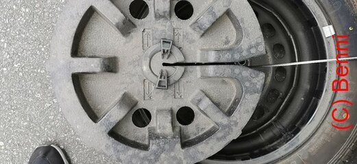

Dann kann man den Drehverschluß

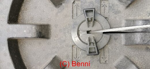

in der Mitte des Styroporteils öffnen...

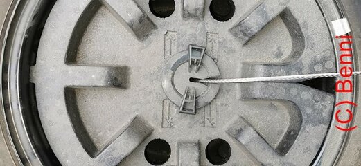

...bis der Schlitz frei ist, um das Seil herauszuführen...
...und dann kann Seil durch das geschlitzte Styropor Teil herausgeführt werden.

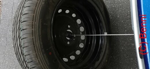

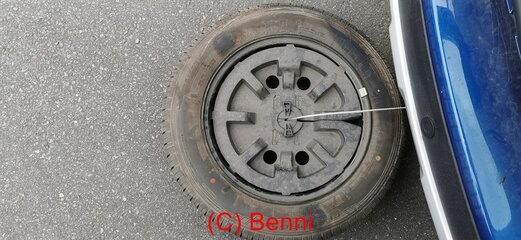

Dann soll man das Rad senkrecht hinter den Lodgy stellen.

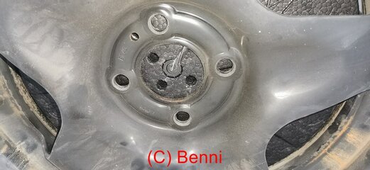

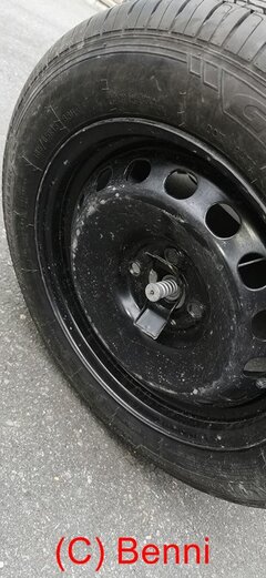

An der Außenseite ist dieses Querteil am Ende des Seiles verpreßt, zusammen mit der Feder.
Deshalb muß man dieses Querteil dann längs drehen und durch das Naben-Loch durchführen,
und voilá, man hat das werksseitig gegen Aufpreis lieferbare Ersatzrad einzeln da liegen.

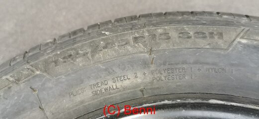

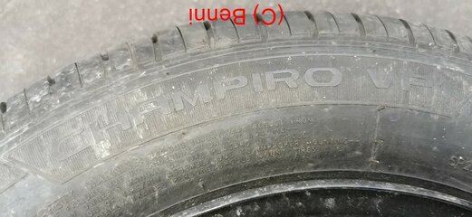

Und was ist da für Gummi drauf ? Ein "Champiro VP 1", nie gehört, kennt jemand hier die Marke ?
In 185/65 R 15 88H, immerhin scheint die Tragfähigkeit dem Lodgy angemessen, oder ?

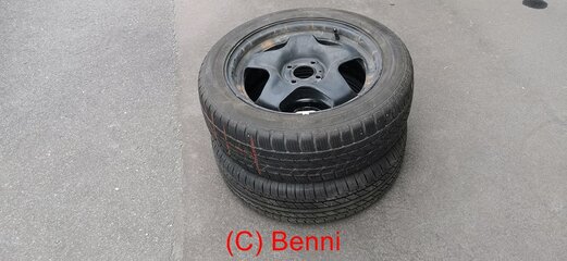

Ist für mich nur leider die falsche Größe, ich wollte ja eine 16 Zoll Felge mit 195/55 R16 drunterwursteln.
Paßt das denn von der Größe ? Den Daten nach JA, und die sehen auch gleich groß aus im Durchmesser.

Leider paßt das Styropor Teil jetzt nicht mehr, fällt durch......
...und steht mit der Innenseite direkt an der Felge an, da soll doch ein Zwischenraum sein.

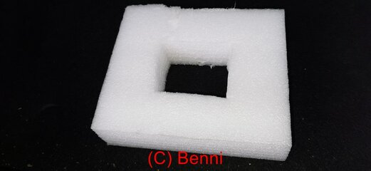

Ich habe dann mal einen "Cheap & Dirty" Spacer geschnitzt...
...aus Hartschaum-Rest, für den ersten Test sollte das reichen.
Nun konnte ich das Seil durch´s Styropor Teil wiedereinfädeln, das Querteil durch die Felge stecken....

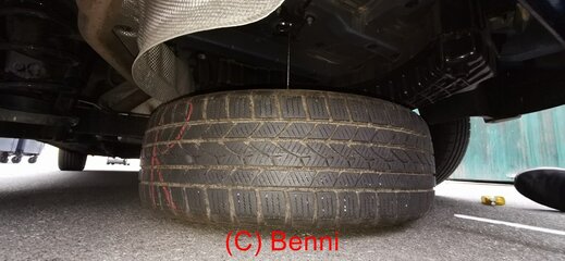

....und dann muß das Ersatzrad ca. 35cm unter den Lodgy geschoben werden.

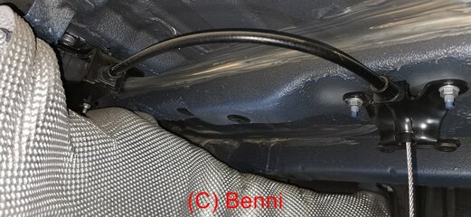

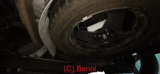

Das liegt dann so unter dem Kofferraum, man muß sehen, ob es halbwegs zentrisch unter dem Auspuff Hitzeblech positioniert ist.

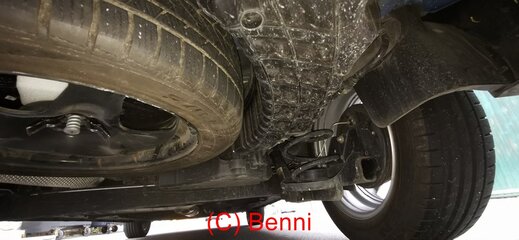

Richtig festgeschraubt habe ich dann mit der Knarre LINKSRUM, bis die Feder sichtbar zusammengedrückt
wurde, Rad sitzt fest, ohne zu wackeln, ohne Kontakt mit dem Hitzeblech.....
......und am Harnstoff Tank ist auch noch genug Platz, Bodenfreiheit ist auch sehr gut.
Mein weißer Distanzhalter ist etwas zu schmal.

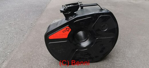

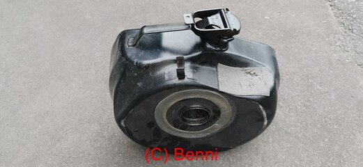

...sondern dieses schüne BMW Teil, Reserverad-Kanister, hält 9 l und ist mit Wehrmachtsverschluß
absolut dicht, hatte den im Golf und Skoda im Innenraum, Null Dieselmief.
Leider paßt das Querteil nicht längs durch diese hohle Gasse in der Mitte, da werd ich wohl die Flex ansetzten, und hoffen, daß der Tank drunterpaßt, ohne daß das Rad dann zu weit unten hängt,
vorher nochmal verschiedene Maße nehmen. Ich mag diesen Tank auch wegen der Sicherheit,
der ist zwar in der Knautschzone, aber um den zu verbeulen, müßte es die komplette Felge
mitsamt reifen verbiegen, und das ist eher unwahrscheinlich. Vielleicht bringt der tiefe Schwerpunkt
ja 3 Sekunden auf der Hausstrecke.....8-)
Ach ja, wenn jemand Interesse hat an dem nagelneuen 15 Zoll Rad, ich würde es verkaufen.

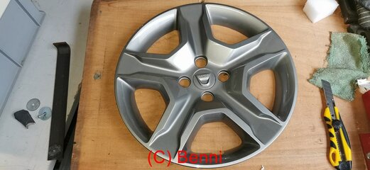

Außerdem habe ich, wenn jemand Interesse am 16 Zoll Reserve Rad hat, auch noch 3 Stück davon,
und 4 von diesen 16 Zoll Radzierblenden in dunkel Metallic, sehen noch ganz gut aus.
