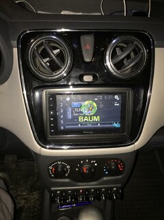

Hast du die Schalter so belegt wie abgebildet oder wolltest du nur die Schalter und du machst die Bildchen noch weg?
Sieht toll aus.
Daumen hoch.
Die Fensterheber Tasten werden zu Fensterheber tasten.
Die ASC taste, ersetzt meinen "Schleuder Auto" Taster (ASR Aus).
Die ZV Taste hat meinen ZV Taster oben ersetzt. Oben habe ich jetzt einen großen Warnblinkschalter ohne ZV.
Die NSW und NSL Tasten sind noch nicht verkabelt, bekommen aber auch die Funktion die dran steht (parallel zu dem Ring am Blinkerhebel).
Schalter kann man nie genug haben!:D
Bei meinem 1,4 MPI hatte ich die Mittelblende umgebaut und insgesamt 8 Wipp-Schalter, zusätzlich zu den Heizungsschaltern (einer für Subwoofer) untergebracht.
Original nur 4 Schalter-Aufnahmen in der Mittelblende.:)
Als Korpus für die Schalter dienten die umgebauten Blind-Abdeckungen.

interessanter finde ich die zusatzinstrumente.
Wofür waren denn die übrigen Schalter? Sieht übrigens sehr original und keineswegs nach Gebastel aus, Respekt:)
Anbei zwei Bilder.:)
Ja, an meinem (Basis-) sando habe viel und gerne gebastelt.
Außer Servolenkung und Klimaanlage hatte er alles und noch mehr als die höherwertigen Modelle.:D
Allerdings hatte meine bessere Hälfte irgendwann kein Verständnis mehr.
Seither hält sich mein Basteltrieb erzwungenermaßen in Grenzen.:D:D
