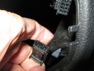

Hallo!
Nachdem ich heute diese Blende demontiert hatte, zwängt sich mir eine Frage an die Experten auf.:D
Auf der Rückseite befindet sich ein komplett konvektionierter Stecker für den nur noch der Schalter fehlt.
Ist dies der Eco-Schalter?
Und ein zweiter Stecker ist ebenfalls aufgetaucht.
Wofür könnte der sein?
Überhaupt habe ich eine Menge Stecker im Bereich Lenkung, Kupplung entdeckt.
Tempomat?
Viele Fragen auf einmal, aber vllt. könnt Ihr mich doch schlau machen.
Danke!

beim Lodgy habe ich links-unten, neben dem Lenkstock noch einen Schalter für das PDC. Der Eco-Schalter ist bei mit in der Mittelkonsole.
Wo er beim Sandero ist, keine Ahnung.
Die mit 8 öffnungen sind für schalter... Der mit den 12 Pin ist mir gänzlich neu... Zu viele für einen schalter , zu wenig für das Multimedia Steuergerät... Ich bin gespannt.

Der schwarze Stecker mit den 8 Pins ( 4 müssten belegt sein) wird für die abschaltung der Parkpipser sein. Wenn nur 3 belegt sind ist es der Taster für ASR aus. Sind 5 belegt wird es der Tempomat/Begrenzer Anschluss sein.

Ich habe jetzt mal die BA rausgekramt.
An der Stelle, an der der Stecker in der Blende steckte, befindet sich (?) der ECO-Schalter ??
Der mittlere Schalter, bei mir nicht belegt, steht für die EPH.
Aber wie gesagt, nur die Angabe in der BA.
Ich vertraue da lieber Deinen Angaben und werde die Stecker morgen (jetzt wirds dunkel :huh: ) auf ihre Belegung hin untersuchen.

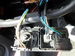

Es ist der vom ECO Taster. Gut zu sehen an der Aussparung.

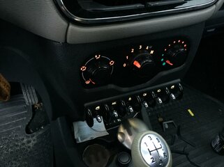

Habe damals den ECO Taster dort raus und in der Mittelkonsole umgesteckt und Kabel entsprechend dorthin verlängert. Den Tempomatschalter dann an Stelle des ECO ...

Super! Danke für die Bilder!
Vor allen Dingen der Ansatzpunkt zum raushebeln der Blende (rosa Teil).
Ich konnte ja noch von innen drücken, wenn da aber alles bestückt ist, geht das auch nur noch von außen.
Was ist den das für ein geiles Teil, welches als Ersatz für die Spiegelverstellung in der Blende eingesetzt ist?
Ah, seh` schon. EPH gell?
Klasse gelöst!
Wo hast du denn die Spiegelverstellung hingetan? Reine Neugier, im Lodgy sind die Schalter anders verteilt / angeordnet.

Ist in meiner Signatur beschrieben Nummer 5 :D

Ja, siehe meine Signatur. #3 ist der Einbau beschrieben.
Und #5 zeigt wohin der Schalter für den Außenspiegel hingekommen ist.
