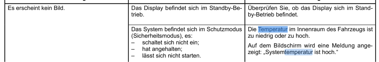

Mein Display bleibt aktuell schwarz und reagiert auf gar nichts. Gibt's eine versteckte Kombination für Neustart?
Einfach so, oder hast Du da was dran gebastelt / Update aufgespielt?
Wenn nicht gebastelt. Termin Werkstatt und die sollen das korrigieren und können sich auch gleich um Dein DAB Problem kümmern.

Habe das Auto morgens abgestellt und vorhin zum Feierabend ging nix mehr. Sonst klemme ich mal die Batterie ab.
Im Handbuch steht was von Hitze-Schutzabschaltung. Bei großer Hitze geht das MediaNav also nicht.
Hitze kann es definitiv nicht sein, geht auch jetzt nach wie vor nicht und hier ist wirklich frisch.
Termin ist aktuell echt ungünstig, zeitlich schwer und brauche das Auto. Hätte daher gerne eine Lösung probiert die ich durchführen kann.
