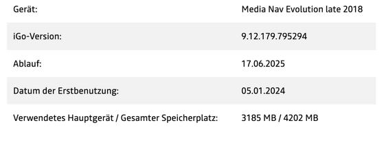

unter systemversion am auto steht: 9.0.9.6 , einer eine idee wie ich es updaten kann über toolbox ?
Teoretisch hätte die Toolbox Dir mindestens die 10.2 anbieten müssen.
Die aktuellsten Firmware die mit den Fahrzeugen ausgeliefert werden, ist 11.3 und 11.4,
die rate ich dringens ab.
Wenn Du die 9.6 drauf hast, ist es ein Gebrauchtwagen oder Neuwagen???.
Was sagt denn die ToolBox, wann die Erstbenutzung war???, z.B.
Ja kann man, es ist auch abhängig was Du in Zukunft machen möchtest. Möchtest Du was im MicomMenu etwas freischalten oder so (z.B. Neues Logo), dann solltest du nur die 9.9 nehmen.
da hat Hopper vollkommen recht, das Update machen gegebenenfalls die Händler oder der Käufer manuell.
