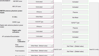

Ich schiebe gerade die 11.3 aufm TischGerät drauf und vergleiche mal mit der 9.9,
mal schaun was drin steht.
Wird aber was dauern, bin gleich unterwegs.
Ob Passive oder Active merke ich bei meinem TischRadio bei 9.9 und 11.3 keinen Unterschied.
Bei beiden hab ich 16 Seiten an 61 Sender.
Bei 9.9 und 11.3 keine Änderung im OBD festgestellt.

Liegt wohl an meiner Antenne
Ich fürchte, die 16V ist sowieso nur passiv. Ist auch irgendwie naheliegend. Insofern wohl ein zu erwartendes Ergebnis. Einzig die Haifischantennen brauchen wegen der Kleinstbauweise einen Verstärker.

Außer vielleicht, dass die 16V trotzdem passiv weit besser funktionieren könnte, als die Haifisch und das es daher bei der 16V praktisch egal ist, ob der Verstärker aktiv ist. Bei DAB (digital!) ist es ja auch so, dass man lange Zeit gar nicht merkt, dass das Signal tatsächlich schwächer wird. Wegen FEC und so. Vielleicht war das passive Signal schon bedeutend schwächer, aber Du hast keine Auswirkung davon gemerkt.
