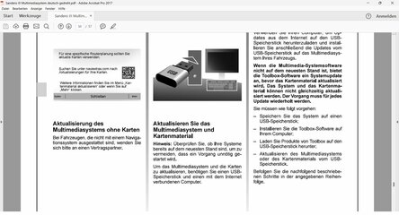

Geht halt einfach nicht. Nur bei Media Nav Systemen. Beim Display braucht man einen Stick mit dem Firmwareupdate.
EDIT: Um dann das Update durchzuführen einen USB STick entsprechend den Empfehlungen hier im Forum vorbereiten. Firmwaredatei drauf ziehen.
Auto laufen lassen und das Micom Menue öffnen. Direkt auf der ersten Seite (da wo auch das Micom Testmenue gestartet wird) ist der Button für das Firmwareupdate.
Achtung. So ein Update unbedingt nicht zwischen Tür and Angel erledigen. Bringt genug Zeit mit. Das Dauert.
Unterbrechung der Stromversorgung kann das Media Display unbrauchbar machen.
Wer sich nicht sicher ist, lässt am besten die Finger davon.
