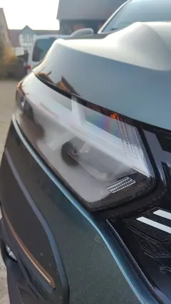

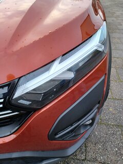

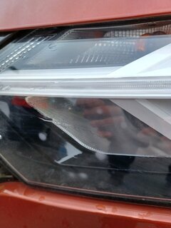

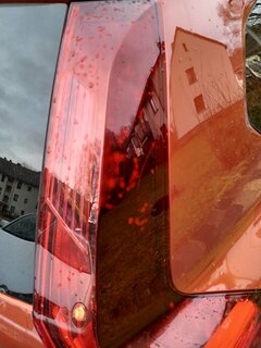

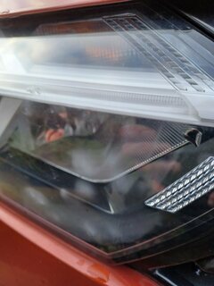

Moin. Jetzt, nachdem wir mal etwas der Kälte ausgesetzt waren, stellte ich fest dass ich Feuchtigkeit in der Beleuchtung habe.
Langsam glaube ich, daß unser Jogger nicht ganz dicht ist. Bei uns war ja bereits der Tacho schon mal von innen beschlagen.
Komme gerade von der Werkstatt. Die haben es fotografiert und machen die Tage einen Termin mit mir.

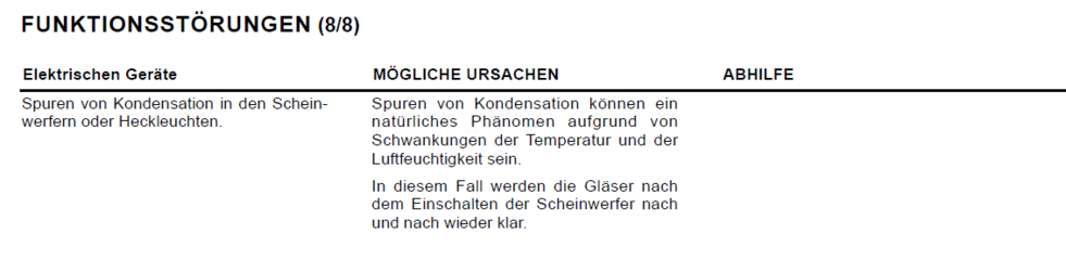

Wasser oder Feuchtigkeit gehört meiner Meinung nach gar nicht dort hinein. Da macht Dacia sich das aber , meiner Meinung nach recht einfach, wenn sie minderwertige Qualität verbauen , und dann schon in der Bedienungsanleitung erwähnen dass dies " Normal" sei.
Wenn ich bei uns die Straße entlang gehe und mir die anderen Autos ansehe.....dann ist unser Jogger das einzige Fahrzeug, das Feuchtigkeit in den Scheinwerfern und Rücklichtern hat.

"Spuren von Kondensation" ist meiner Meinung nach ein Beschlagen der Gläser gemeint. Wassertropfen ist zuviel des Guten und gehört da nicht hinein. Ein Beschlagen hatte ich bei den Minusgraden in den Frontscheinwerfern in den Ecken. Das sieht man aber bei verschiedenen Fahrzeugen.
Der Freundliche wird sich darum kümmern.
So wie es bei Dacia in der Bedienungsanleitung steht, steht es auch bei anderen Herstellern. Scheinwerfer sind nicht hermetisch abgeriegelt und so kann Luftfeuchtigkeit in den Scheinwerfer gelangen und dort als Kondensat sichtbar sein. Die Wärme beim Betrieb der Scheinwerfer befördert die Feuchtigkeit wieder raus. Das hat nichts mit minderwertiger Qualität zu tun, sondern ist einfache Naturwissenschaft.

Bei den Bildern scheinen die Tropfen draußen zu sein; innen nur Beschlag.
Die Scheinwerfer haben unten eine kleine Bohrung, das dauert ein paar Tage bis es sich ausgeglichen hat. Das geht meist nach ein paar Tagen weg, aber nächsten Winter kommt es meist wieder und verschwindet dann wieder. Ist meistens normal, ist bei mir auch so aber eben nur bei Temp. und Feuchtigkeitswechsel. Ist ein Thermodynamischer Vorgang, zum Glück, sonst würde es keinen Regen geben.
