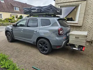

Ahoi Gemeinde,
ich möchte meine LED-Bar über Fernlicht schalten und suche nun nach der Kabelfarbe vor dem Stecker an den Scheinwerfer links. Der freundliche Händler hat mir eine Auskunft verwehrt. Geht um den Kabelstrang zum Stecker zum Scheinwerfer...kann mir da jemand helfen? Möchte ungern "im" Scheinwerfer rumwühlen solang ich noch Garantie habe... anbei ein Foto meines Schatzesbox.webp
Falls es keiner sagen kann, kannst du es über die Durchgangsprüfmethode rausfinden bei abgezogenem Stecker von der Fernlichtlampe und den Anschluss zum Scheinwerfer. Auf einem Kontakt davon muß es dann den Durchgang geben.
Das habe ich heute ....endlich...mal getestet. Durchgang auf dem schwarzen Kabel am Stecker...unter Last schaltet das Steuergerät ab. Direkt am Stecker am Fernlicht geht es aber. Nach "Fast Vollbrand der Autos durch den Eigentümer verursacht" - ich wurde schon richtig sauer :-D hat es nun mit einem Abzweiger gklappt. Noch Höhe einstellen und mal gucken. Muss noch mal "richtig" gemacht werden aber dazu brauche ich noch Schrumpfschlauch und Lötkolben.
Ich habe aber geschrieben, daß du die Messung bei abgezogenem Stecker machen sollst und nicht, daß du Kurzschlüsse verursachen oder daß das Steuergerät in den Kurzschlussmodus geht.
Ich hab das Steuerplus für das Relais, Direkt am +Stecker des Leuchtmittel, das ich zusätzlich auf LED umgerüstet habe, mittels Y Kabelschuh abgezweigt und durch ein winziges Loch(gerade das man das Kabel durchziehen kann, damit es abdichtet) durch die Gummitülle durchgeführt.
Das kommt im Prinzip auf dasselbe raus als wenn man an der richtiten Zuleitung zum Scheinwerfer abgreift. Man darf eben kein zu hohe Last dazuschalten, da sonst durch den zu hohen Strom der Kreis vom Steuergerät abgeschaltet wird. Immer noch besser als wenn der Schalttransistor durchbrennt.
