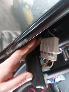

So habe jetzt erstmal die Brücke am Stecker zwischen Pin 2 und 5 gesetzt so leuchtet er ja wenigstens sobald die Zündung an ist .
Das wäre auf jedenfall eine einfache Lösung. Sind sie Stecker pins nummeriert weil du schreibst Pin 2 und 5? Welche Kabelfarben hast du verbunden weis und ... (das Stromführende 12v Kabel) welcher wiederstand wäre da passend?
Kabelfarben sind egal pin 2 ist pin 2 und pin 5 ist das weiße bei allen .

Vielen Dank für das Bild Benigo25, jetzt wäre noch interessant ob die Weißen kabel von der Beifahrer Seite und die hinten links und rechts verbunden sind , falls ja dann müsste mit einer Verbindung von Pin 2 und Pin 5 auch die Hinteren Stecker zu beleuchten sein.

Danke! Kannst du dann noch ein Bild vom Stecker samt Brücke und Widerstand machen? Dann kann ich auch bald umbauen :dance:
Sobald der Wiederstand verbaut ist mache ich ein Bild . Hatte leider kein Wiederstand zuhause . Hab ich erst bestellt
